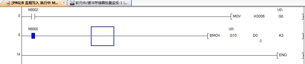

如题,折腾了下还是读不到数据,请大师指导下!
编写程序如下:
程序

可以带,但可能要用T0,From,不能用U\G

版本不同,里面的引导模式不同,所以程序这样是读不到
用from k0 k10 d0 k3试试

引用第1楼ymmfa于2017-05-20 16:55发表的 :
都试过了,还是读不出来!
现在换成FX3U-4AD很容易就读出来了!也听说过能读,可能是64点以下的可以?
