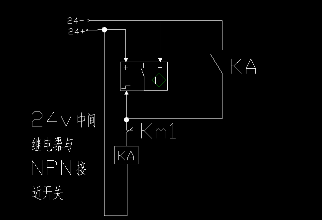

求解图上的NPN接近开关与继电器能进行自锁吗?

1楼  发表于: 2017-05-19 21:38
可以自锁啊。

    我觉得不行。1   接近开关属无触点开关。2  开关分电感型,电容型,霍尔型等,至于NPN或PNP不过是极性不同罢了。3  不管哪种形式,一般都是用可控硅做开关器件的。现在有带自锁功能的接近开关。

    4楼  发表于: 2017-05-19 22:02
    引用第3楼老学生于2017-05-19 21:49发表的  :
    按他所画的图是可以自锁的,这个就是最简单的自锁电路,不过是把一个启动开关换成一个接近开关而已。

    5楼  发表于: 2017-05-20 07:56
    按你所画的电路不能正常工作!
    NPN接近开关导通电流满足继电器就可以实现自锁电路。

    6楼  发表于: 2017-05-20 09:26
    实践过,没有问题!可以自锁!

    7楼  发表于: 2017-05-20 10:13
    可以的啦。SMC的三线制的reed auto switch ,可以接负载的。

    8楼  发表于: 2017-05-20 11:01
    绝对没有问题  我经常这么用

    9楼  发表于: 2017-05-22 17:19
    接近开关能流过的电流很小,这样接法容易烧哦

    10楼  发表于: 2017-05-23 14:28
    可以自锁,如果防止接近开关长时间得电,可以在接近开关电源进线端加入一组KA的常闭点。
    自锁时断开接近开关的电源。

    11楼  发表于: 2017-05-23 15:34
    完全没有问题
