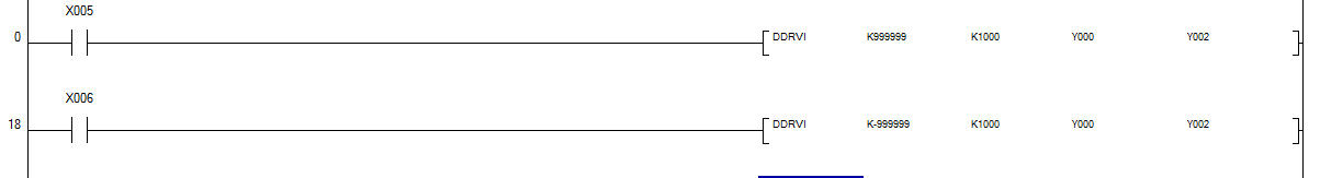

信捷触摸屏上两个按钮点动控制电机正反转,为什么没脉冲输出,但是却有方向信号。

应该是没有满足触发条件,想找出原因最好把程序截图发上来一下。

就最简单的 这样子

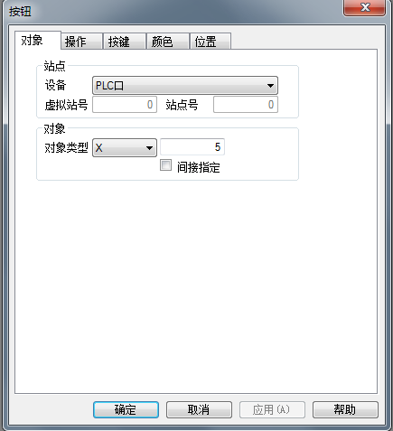

操作-的那一页选项里也要选对才可以哦

操作那里 瞬时ON

X是PLC硬件输入点,触摸屏要用逻辑点如:M1等。
