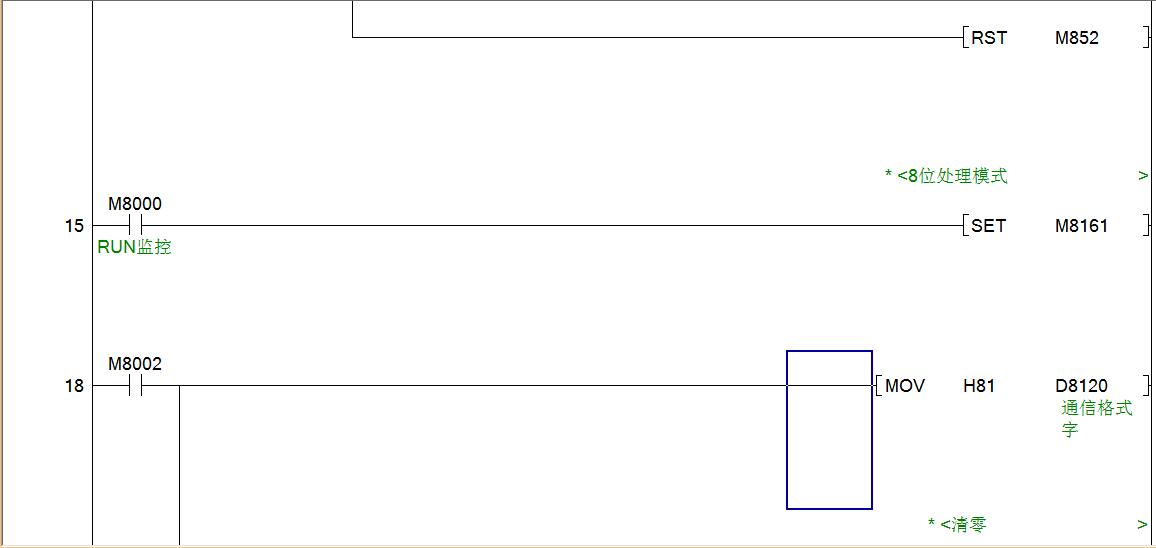

描述:实际情况满屏截图

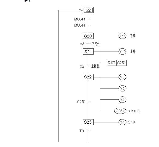

描述:我想达到的效果
RT,毕业设计控制程序终于写完,可在写论文时发现GX-WORK2页面显示的程序太少,如果我截图的话只能截到4行,可我看往届毕业设计都是一张图有很多内容(甚至步进顺控图能同时看到SFC块和梯形图块),我感觉他们应该不是直接在GX-WORK2截图的,难道需要用其他软件自己画,还是有什么其他更好的办法。附我想要的理想的图和实际作用下的图。

不显示注释,然后缩放画面,可以让你一页显示好多行

直接打印成PDF

有截图软件可以滚动截屏,或者用画图软件画一个,
像图二应该是用软件画出来的,如CAD之类的。
程序太多画的话工作量太大了

先转成PDF,后滚动截图。

虚拟打印机,再找个PDF编辑软件合并一下
