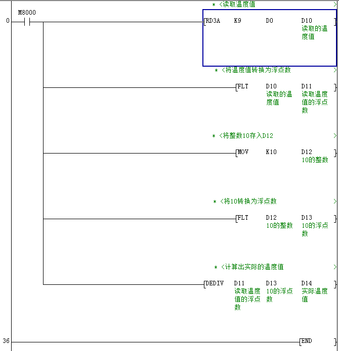

我写的程序,用热电阻温度传感器读取的温度

想在触摸屏上显示温度值,并且是小数,程序写入PLC就报警说错误 大家帮忙看看

浮点数是32位的

32位数要加D啊
要加D是啥意思 新手不太懂

引用第1楼985263944于2017-05-17 18:46发表的 :
浮点数是32位的
D11,D13要换地址
为啥 要换地址 解释解释一下

D11是浮点数,32位的,已经占用了D12,后面你又用D12自然会出错!
啥意思
