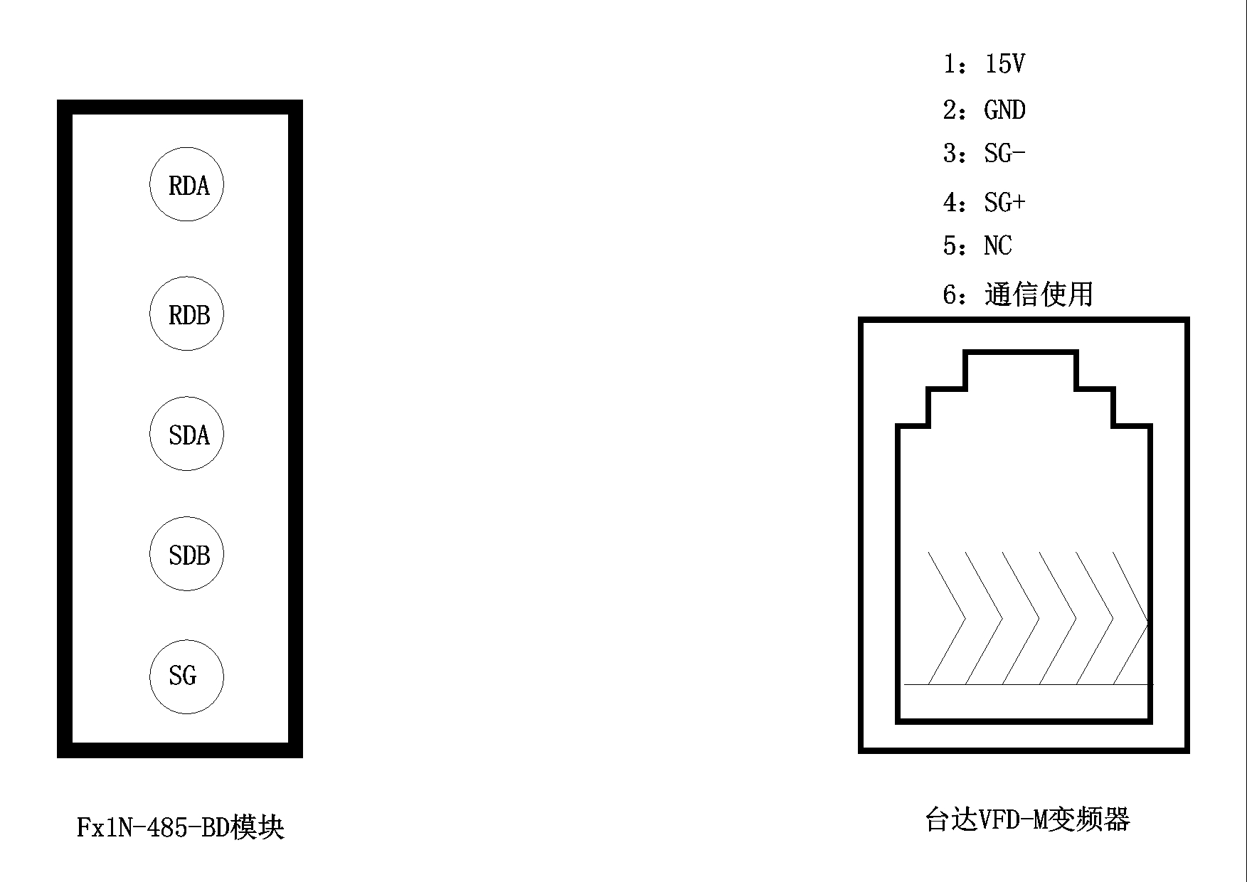

台达VFD-M PU插口和Fx1N-485-BD模块怎样对应接线。

RDA SDA连起来接到VFD 4号 RDB SDB连起来接到VFD 3号
