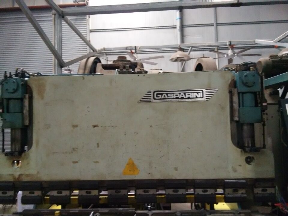

近期改造的意大利老折弯机接近收尾,为答谢各位道友分享系统图等

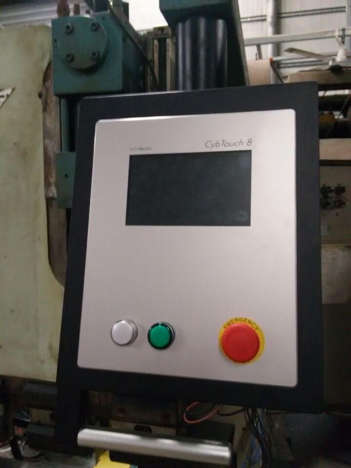

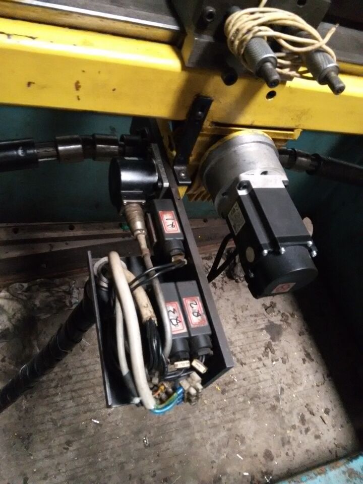

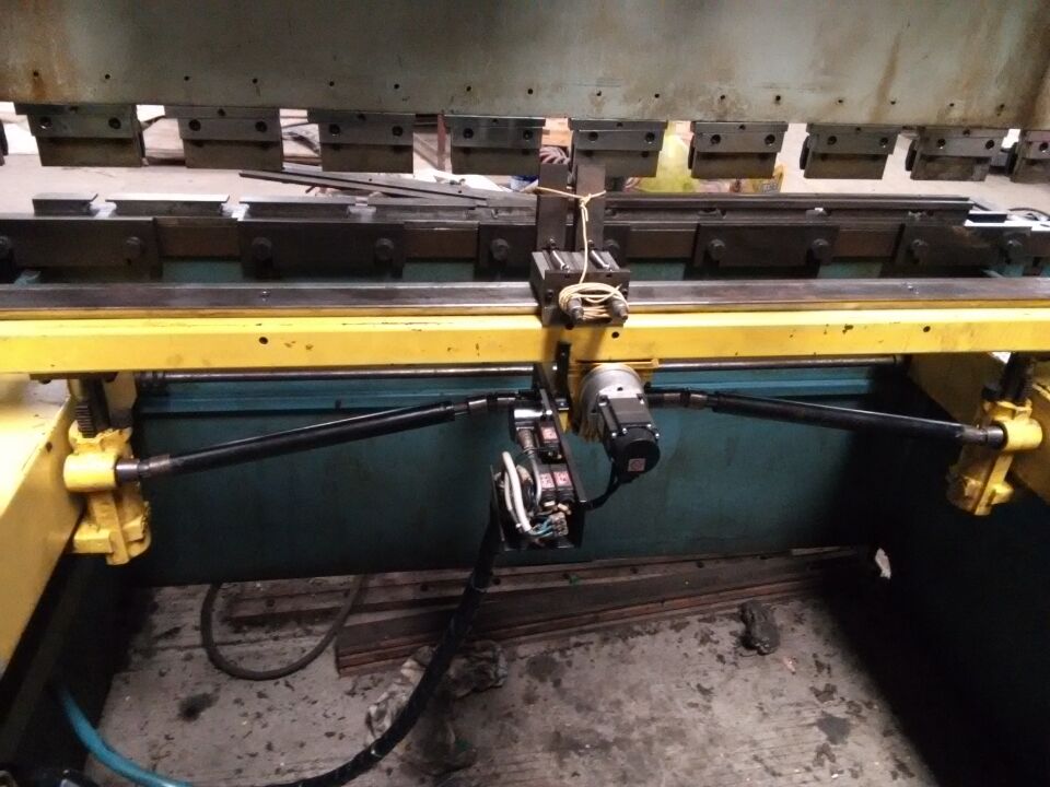

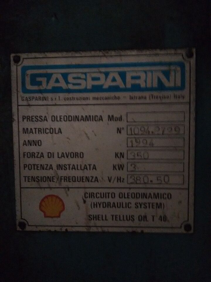

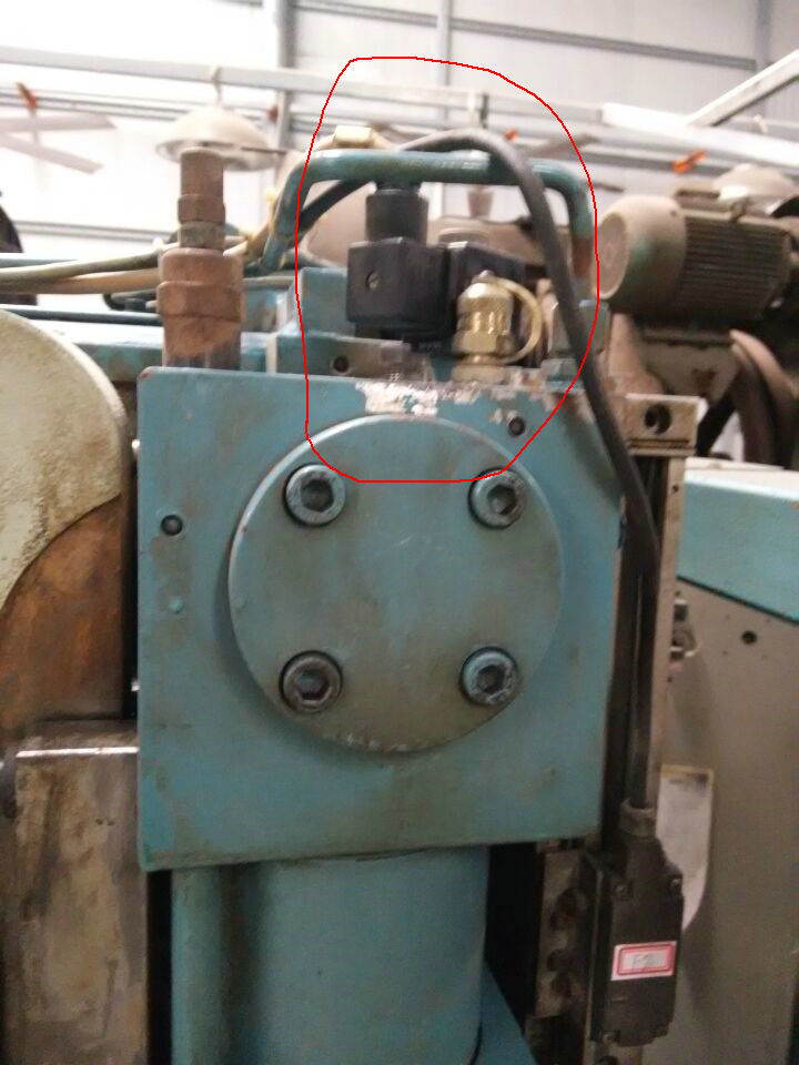

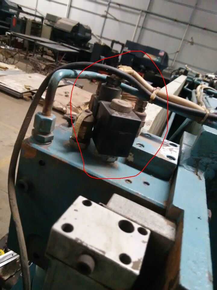

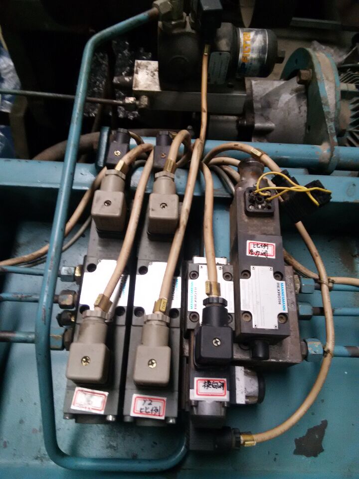

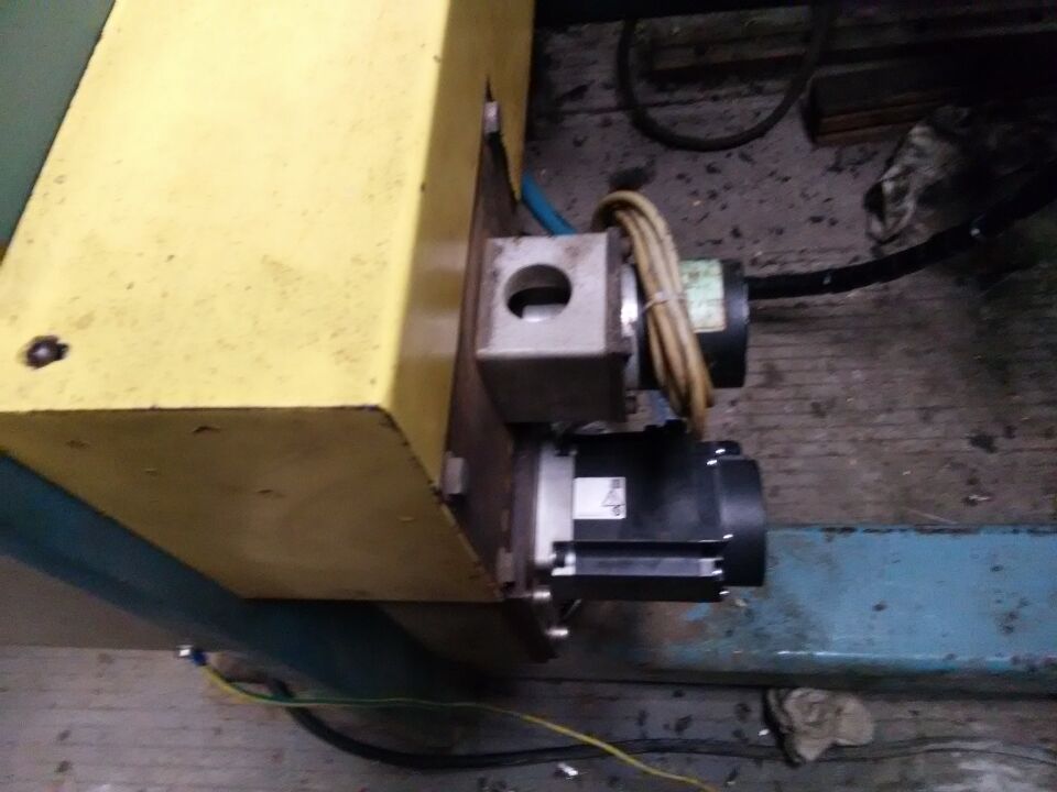

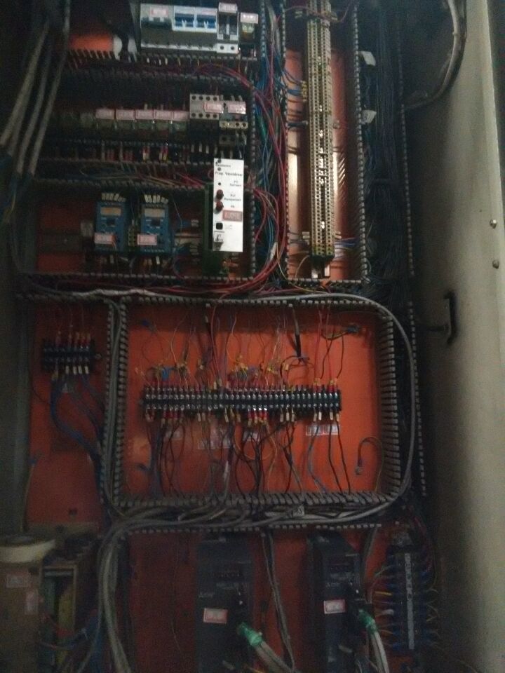

原机系统损坏无法维修(太老),才选用了瑞士斯伯克系统,原来X、R轴用直流电机另带编码器,现用伺服,编码器未拆是多余,接线有点混乱各位勿喷,已经差不多完成任务了,还差图片红圈中Y1、Y2缸顶上一阀未弄清楚(原机无资料线路液压图),是充液阀还是压力继电器还是....,只标24VDC。老友说只因这机的结构刚性太好了,才要求改好继续使用未作废旧机床处理
