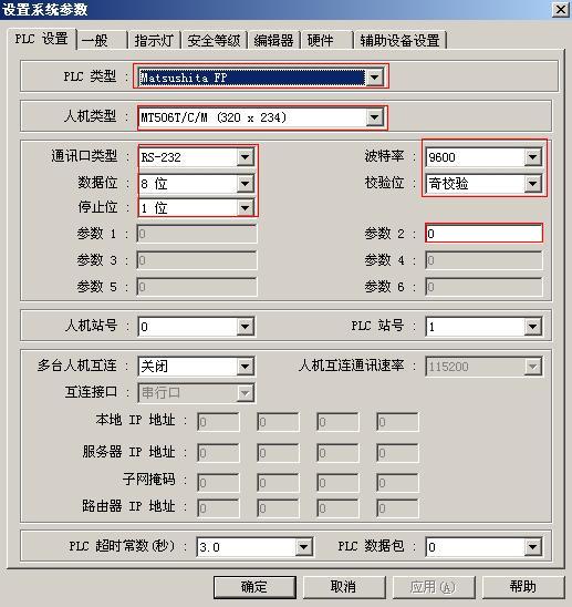

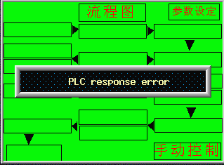

维纶触目屏软件离线模拟很正常 可在线就有很多数据看不见不能执行
在线
离线
请各位大虾帮帮忙

发错了 离线是这样的

说明你的通迅参数设置不对,触摸屏与PLC未能建立连接,你自然看不到数据

通信问题

通讯设置有问题,在编辑里系统参数设一下

看一下设置参数
