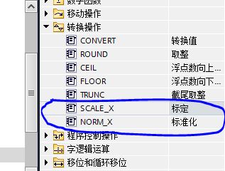

我用博途V13给1200编程,现在需要进行模拟量处理,可是怎么也找不到像STEP7里的FC105、FC106这样的模拟量处理的FC块(在程序块中插入空功能框,然后输入scale,能调用出一个功能框,看样子像FC105,可是输入UNscale,就什么都没有),调用那个库可以看到这个功能?还有怎么在硬件组态里添加电源模块?
谢谢大家的支持,我是第一次用博途。

1、库中:
2、S7-1200系列本体自带电源,因此无需组态电源模块。
Good Luck~

    首先非常感谢您的帮助。请问一下:博途中的SCALE_X与FC105是一个意思,NORM_X与FC106是一个意思,是这个意思吗?我在网上看见有人说还可以调用SCALE与UNSCALE,博途里没有这两个指令吧?我知道STEP7里有这两个指令

    SCALE和UNSCALE等同于FC105和FC106,博图中有这两个指令,你需要在博图中建立S7-300/400项目时使用。
