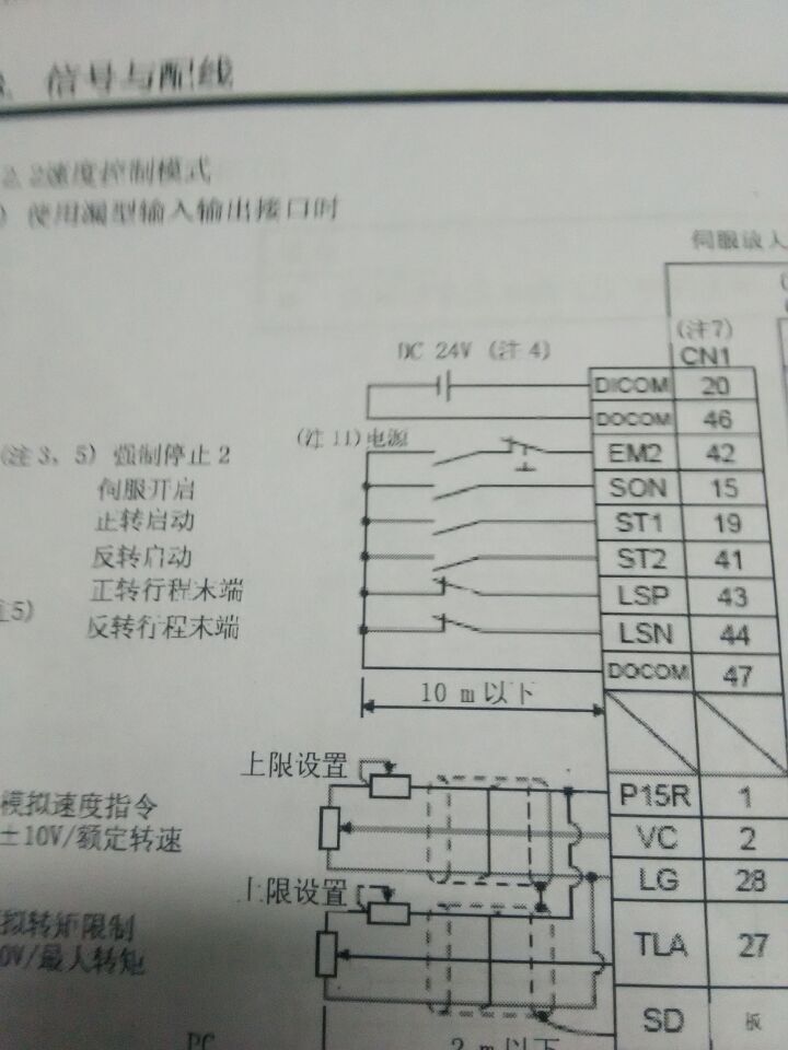

如下图,速度控制模式PA01已改为1002,为何电机空转不运行,19、41、42已短接,SON15也已开启,模拟输入接2、28,各位大神指教下是否还有参数未设置调整或接线有误,小弟在这不胜感激

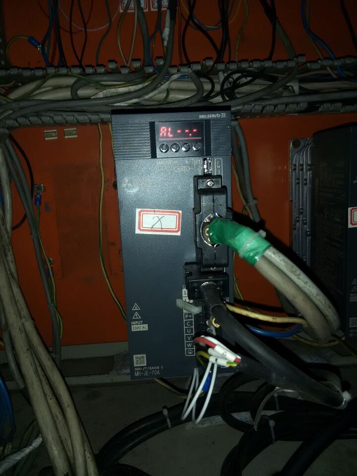

1楼  发表于: 2017-05-14 20:52
图中伺服是不是报警了?查查

图中伺服是不是报警了?查查
没报啊

3楼  发表于: 2017-05-14 21:15
零位漂移没设,上电后还可以用手转动电机

4楼  发表于: 2017-05-15 13:31
接线错误,19,41不能同时接,只能接一个控制转向,再就是15,19,42,43,44,都要跟47接,20,46要接24V电源

    5楼  发表于: 2017-05-15 15:36
    “19、41、42已短接,SON15也已开启,模拟输入接2、28”,应为19、41、42不能同时短接,19、15与47同时短接,模拟输入接1、2、28,这样按正转运行试验一下。
    已经搞惦,是接线错,没详看说明书
