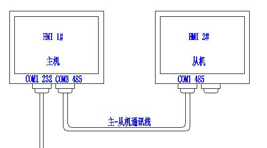

有一台三菱设备改造,改造以后由原来的一个触摸屏变成两个触摸屏,CPU是Q00UJ的,带一个232口和一个mini口,我再家一个232通讯模块理论上是不是可以连两个屏,有人实践过没有。(屏型号是GOT 1000,一个232口,一个485口,一个mini口),有没有更经济的连接方法?拜谢!

一机多屏而已,可以做得到啊

    有更经济的,不要加模块,如果是威纶的触摸屏,带以太网的,可以做一个主屏,一个从屏,主屏从屏用以太网接口,主屏还是用以前的232接口接PLC,比PLC加模块更加的经济。

    补充楼上的,如果不带以太网口,通过232做主从屏。一般触摸屏后面会有至少两个串口的,主屏与PLC占用一个,可以通过另外一个与从屏端口通讯。方案如下图:
    恩,三菱的屏,不带以太网,只有232口和485口
    [attachment=181285]
    谢谢,好清晰易懂,感激涕零!
