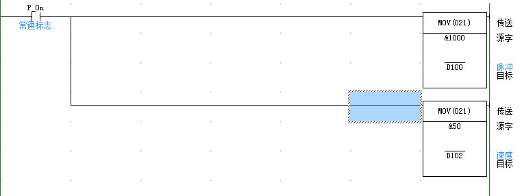

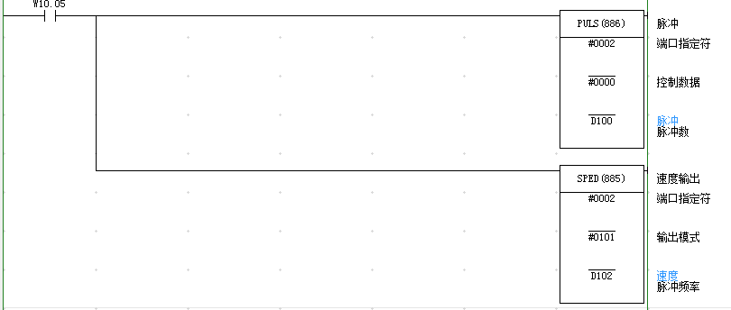

CP1H 的PLC 为何我传数据到PULS 里面电机不动呢?

是我传的数据类型不对吗?

谢谢,我已经解决了,模式没设置对
