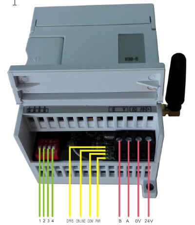

1,通过电脑来设置GBOX
2,把GBOX连接到PLC

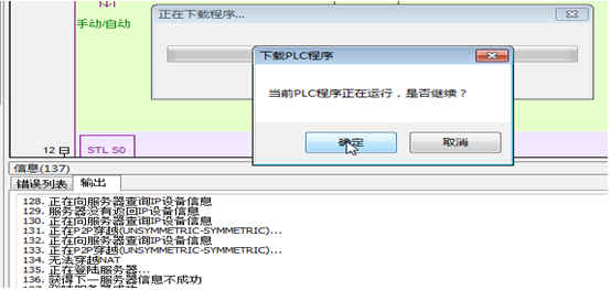

3,电脑通过无线网络下载程序到PLC

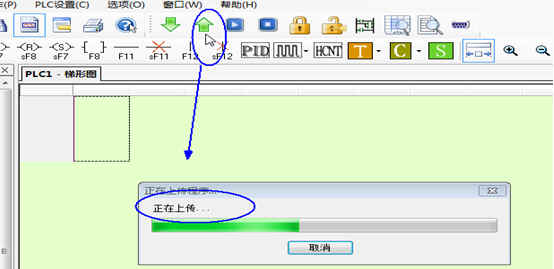

4,通过无线网络上传PLC程序到电脑

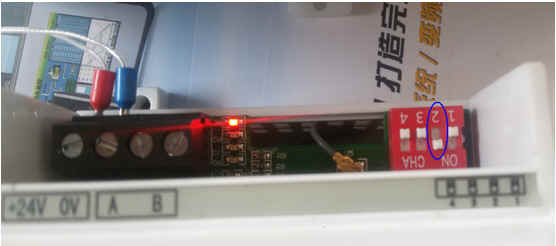

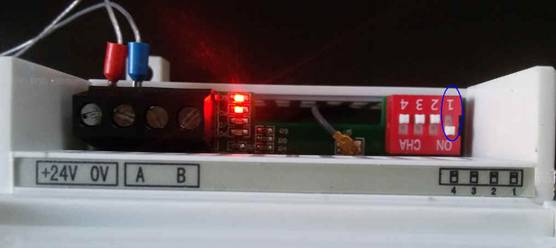

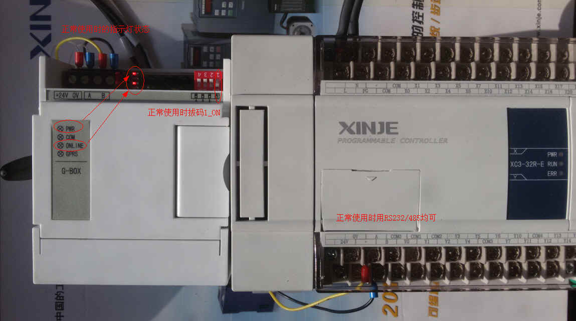

接线与显示状态,供参考
