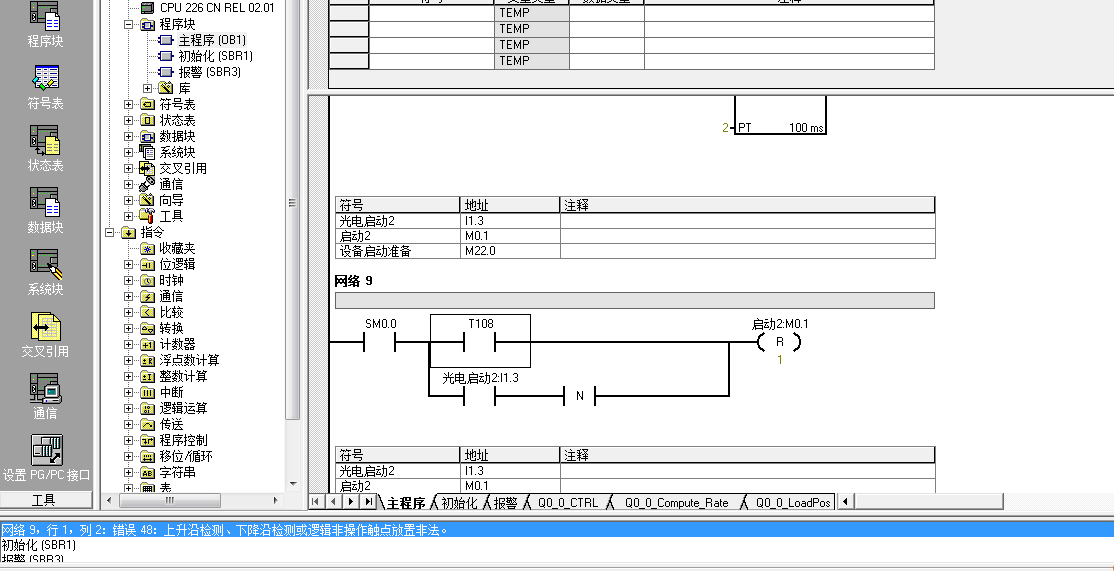

帮忙看看什么问题?

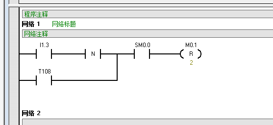

改一下写法就行
