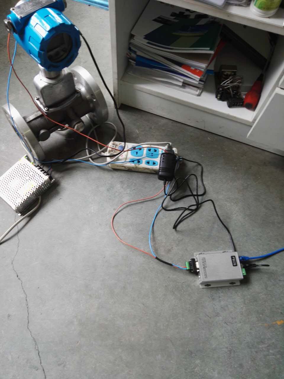

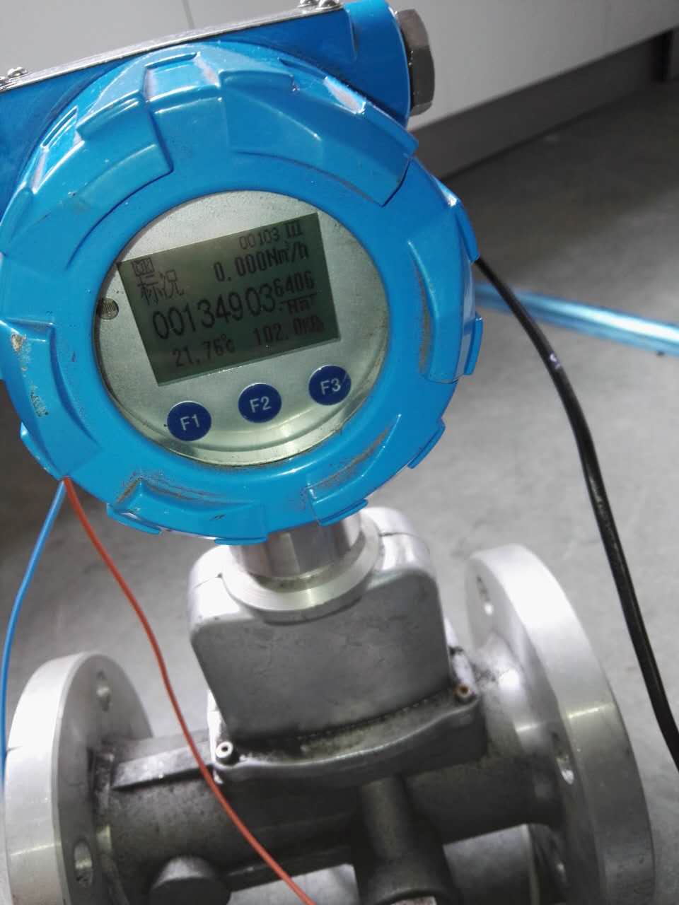

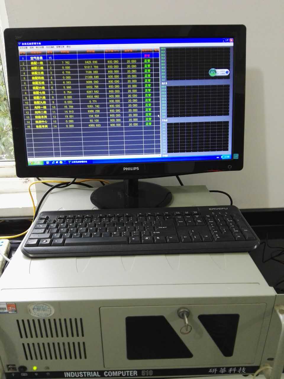

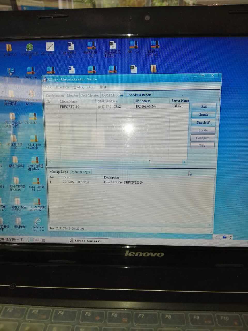

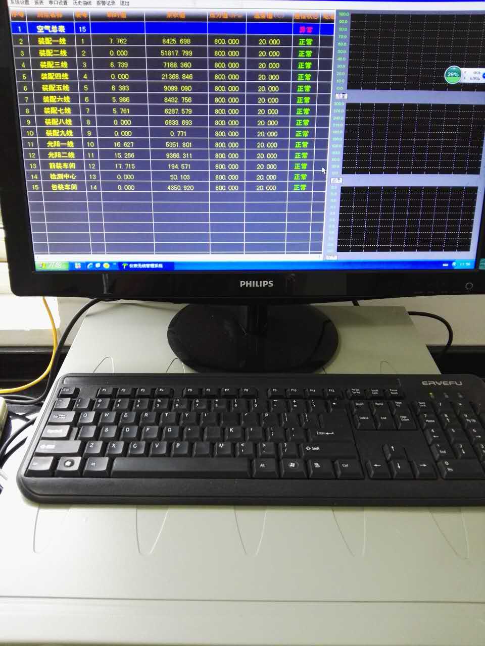

车间安装许多流量计,支持MODBUS通讯,原配的上位机软件只支持串口通信,如用RS485通讯线布专线很麻烦,经过选材实验,用串口服务器可实现,这样在公司内部只要有网的地方都能使用上位机读取数据。
