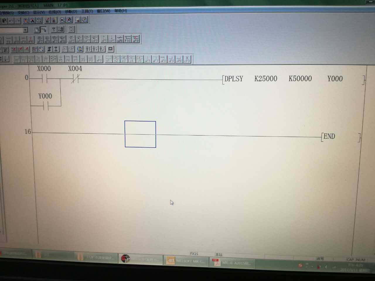

描述:一个plc控制电机转速的例子,自己瞎写的从网上看的
小白又不懂了,诚问各位大神
plc摁开关输入信号灯亮,输出信号灯不亮,不懂咋回事了,是程序问题么

脉冲输出??????

对对对对对

FX1S系列PLC是MT型吗?要用晶体管输出型的。命令改为 [PLSY K20000 K0 Y000]试一下。

本人刚学的时候,输出端不接COM点。所有的东西都搞好了就是没有输出信号。汗。

y0 不能作为自锁的,y0输出的是脉冲,只第一个脉冲输出是锁定一下,然后输出就断开啦,输出是一瞬间,哪里会看到有输出呢!

X0 一直ON才有可能
