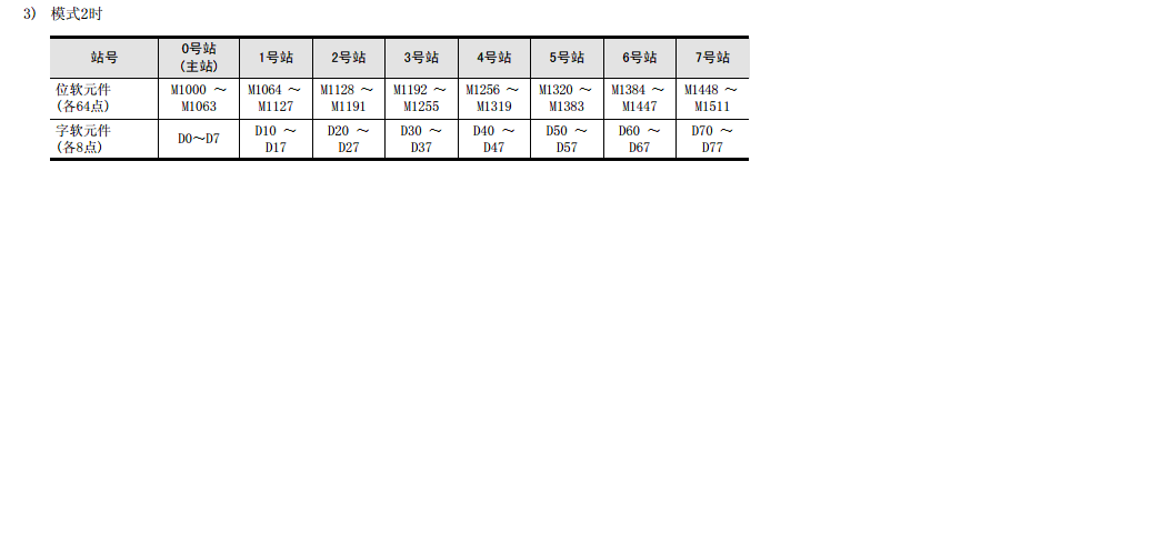

请问一下,FX3U走NN通讯时,在主机里写入D10--D17,在从机1里可以直接用D10--D17,还是要在从机里把D0---D7传到D10--D17?
对于从机那些字如D20--D27。在主机里也是代表着这个D20--D27吗
