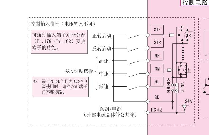

调节P79参数为2时,外部信号进了,但无输出。
把P79参数改成1时,可以面板控制,有输出。
求原因

注意漏型 源型的接线及控制方式

PLC是MR(继电器)的,应没漏型 源型的接线及控制方式得问题

1楼的师傅已经指出注意漏型 源型的接线及控制方式,你要看变频器输入的接线端子。变频器是什么型号,

参考这个图片,PC和SD

PLC的com1接SD
Y1接STF
Y2接MH
Y3接MR
换一个E700接是正常的运行

那com就接PC
