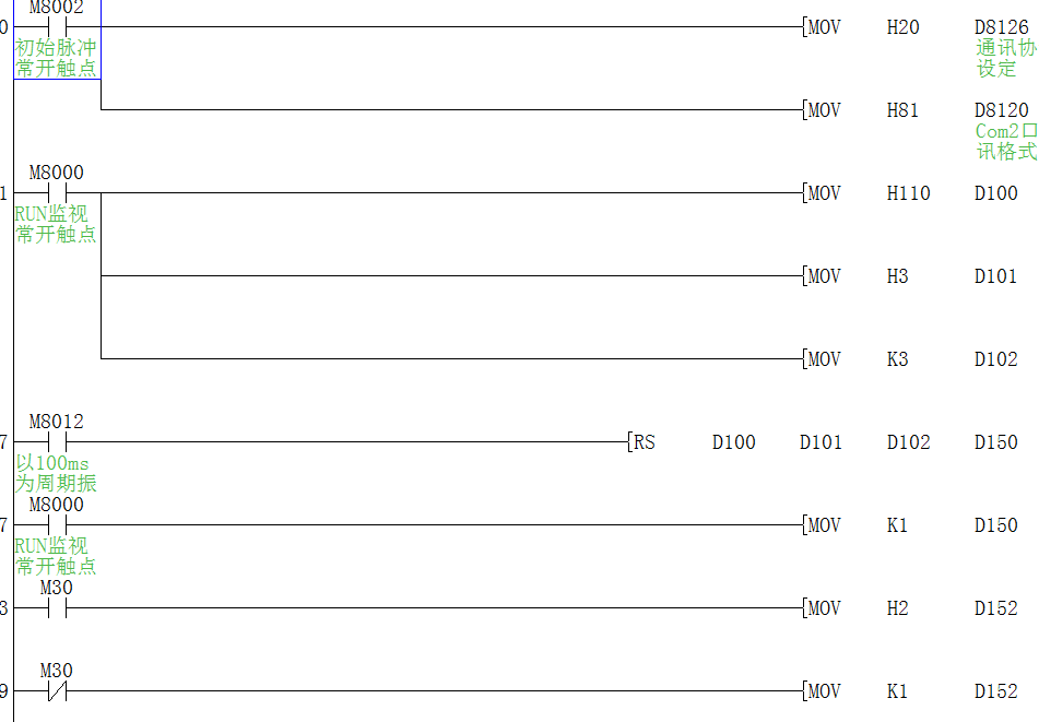

描述:程序

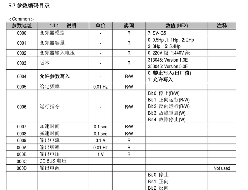

描述:参数地址
这个程序能正常控制变频器 启动 停止 及给定频率 变频器通讯 首地址 是H3 但H3是变频器版本 的内容啊 只能读不能写 请教各位大哥这是这么回事呢 H3是版本 H4是参数写入设置 H5是频率给定 H6是运行命令啊 这程序只用了H3 H4 H5 没用到H6 没H6怎么回事呢 也能正常启停

控制05,启动停止用外部信号也可以
