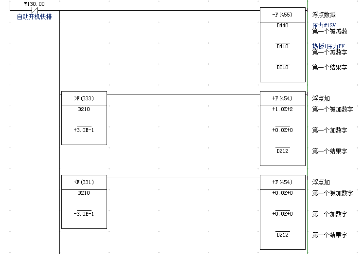

关于浮点数运算问题
如图1 这个程序中的数据比较,+3.0E-1,是表示小数0.3吗?-3.0E-1,是表示小数0.3吗?+0.0E+0,是表示数值 0 吗?如果按这样理解,这里面的浮点数加 0 又有什么意义呢?

按BCD码运算规则,+B #5 #6  D5  的计算方法是   0101 + 0110=1011  因为1011大于1001,所以加上0110修正,所以1011 +0110 =
10001,但官网讲坐中,结果怎么是0011呢?!
