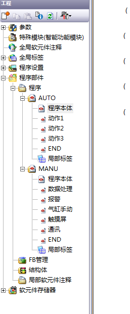

FX CPU 一般不能直接新建数据构成分段,Q和L 等就直接可以新建数据,然后就可以,但是我每次都是复制数据再粘贴的方法,不知到有没有简单的~~~

新建的时候 把标签勾上 就可以了
