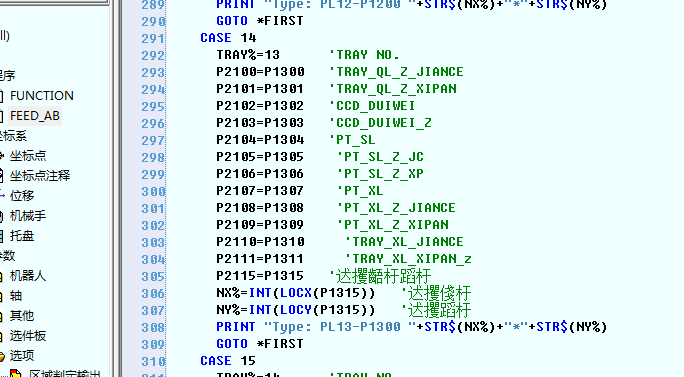

描述:程序截图
用中英文版本的软件导出机械手程序后一样乱码,将乱码粘贴到金山快译翻译也译不出来,别人写的程序,没有注释看不明白呀!
求各路大神指点迷津!!

黏贴到TXT文件,用IE浏览器打开,IE浏览器文字编码使用自动检测
热心助人!还是不行呢,跟金山快译一样

你是说那个绿色字体的那些吗?那本来就不能显示中文,能显示片假文和英文亲!!
是可以显示中文的,亲!

绿色的就是注释,打了‘ 号后面的字符是注释。你首先要确定原语言是什么语种,把它原语言显示出来,再进行翻译,不过不会太准确。乱码是翻译不过来的。看程序可以用editplus软件。挺好用的。我这里也有雅马哈YK500XG,程序6000步,连电脑带两个摄像头。要看很多指令才能看懂一些,头大。
真诚感谢!

这注释感觉一下像是日文,你弄个日文程序打开就正常显示日文了,编码问题。

程序是可以看到了,不能看到的是注解
