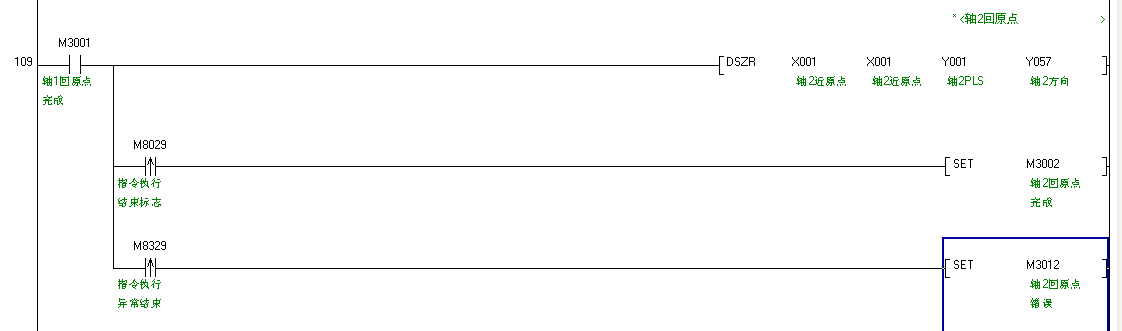

各位大神,请问一下,在伺服控制中,近点和原点可以是一个点吗?如图DSZR指令中,指定的近点和原点是一个点!

貌似不能

因为我在看一个伺服样例,看他指定的是一个点,所以很好奇!

有一种回归不要近点,只用一个点。  就是碰到这个点后再收到N个Z相脉冲停

不行滴~~因為每次開機後會不一樣位置
有近點後抓z相脈波當原點

必须是可以的,我fx3u  3轴都是近点和原点一个,每次回原点都没有问题的

    要准确点的。马达以原点速度复归,近点狗信号接通后,再以低速爬行,再回收到Z相脉冲,停止。有的步进马达双轴的,在马达尾部整个Omron的光电开关,也是类似Z相的玩法,会准一些。
    这种还真没接触过呢!我去找个样例看看,谢谢啦!
    我看的这个样例就是用的FX3U的内置定位,因为头一次见到这种原点近点是一个点,所以很好奇这个停下来的过程,没有东西模拟是硬伤啊!

    可以,不过前提条件是,初始回零速度已经是爬行速度,这样检测到零点停下来,误差有限,但是只能使用在精确度不高的情况下,但是同样使用伺服驱动,同样一个检测开关,近点+零点的方式可以精确的多

    可以是一个点,但是前提是对精度要求不是很高,同时不能是高速运行
