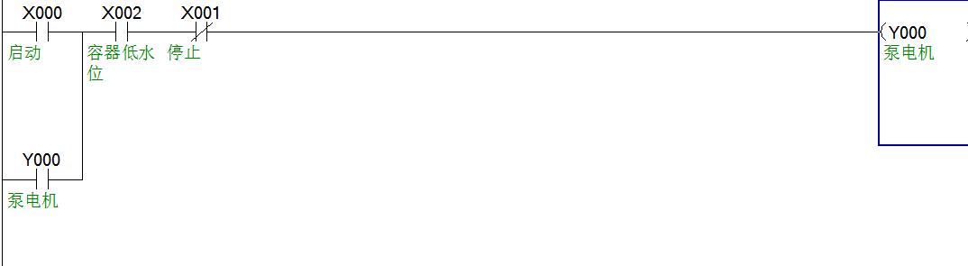

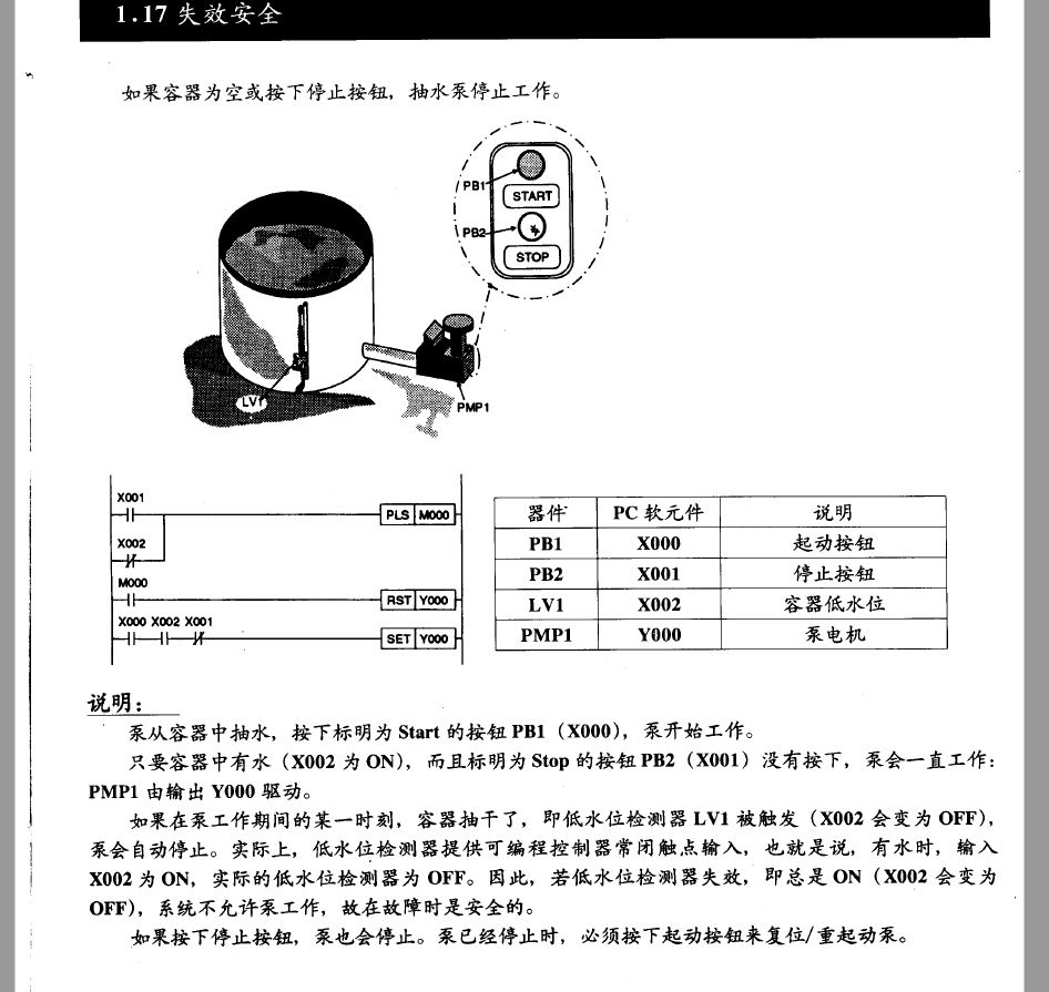

初学plc,请问各位大神此题中为什么要用PLS命令呢,是不是跟扫描周期有关呢

pls与扫描没有关系,其实还可以用启保停电路做这个程序,更加的简单明了

    楼上说得对 我个人觉得怎样简单怎样写

    谢谢你抽出宝贵的时间来解答。我刚开始只看要求没看示例前也是这么写的,看完之后我就不明白它为什么要用pls,肯定有它的用意,因为刚学了两天,所以要了解每一步的含义
