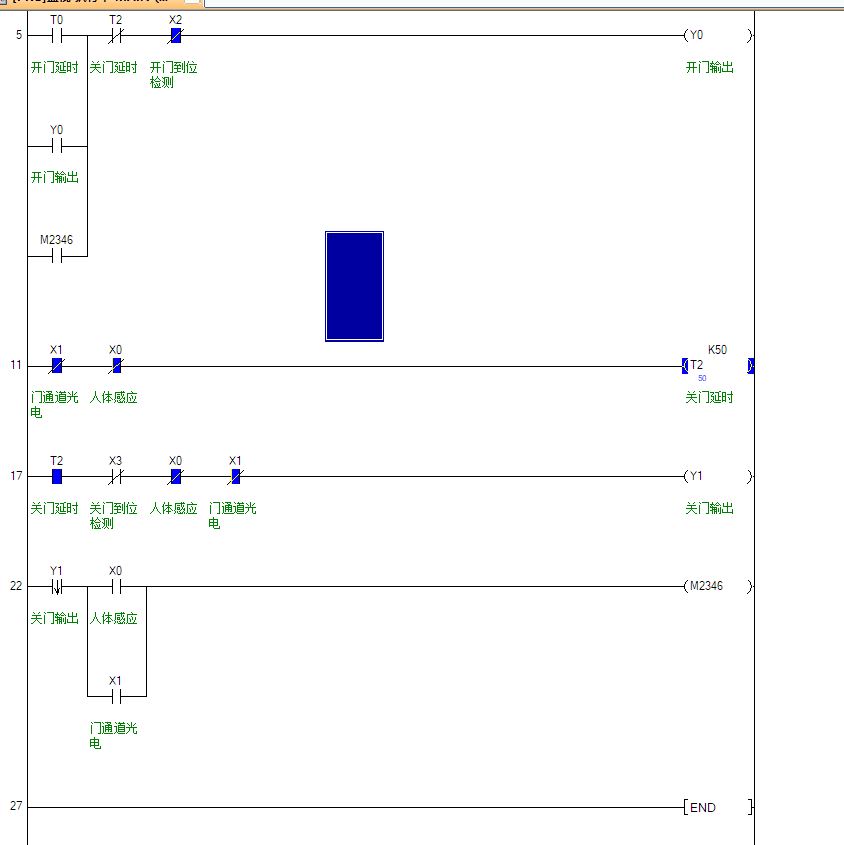

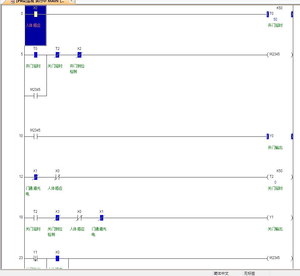

请教一个小白问题,图中的M2345为什么不显示有输出呢,为什么y0有输出了呢?

发表于: 2017-05-07 15:04
重複使用元件~~~~

引用第1楼lin10663于2017-05-07 15:04发表的 :
重複使用元件~~~~
谢谢,学习了,一个输出不能被重复控制,改成这样应该就好了

发表于: 2017-05-07 18:28
楼主又开始玩双线圈了。厉害了。

发表于: 2017-05-08 09:35
双线圈

发表于: 2017-05-08 09:51
重複使用元件~~~~

发表于: 2017-05-08 13:36
多练习。不能使用多线圈。
