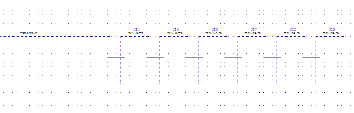

各位大侠,如图我主机后面挂了两个I/O的扩展模块,在扩展模块后面又挂了两个模拟量模块。
那么模拟量模块应该是K0还是K2开始呢?

你弄不清的话可以把模块装前面,扩展装后面啊。。。。。。

ko,开关量不算编号。

这个和Q系列的不一样吗?
