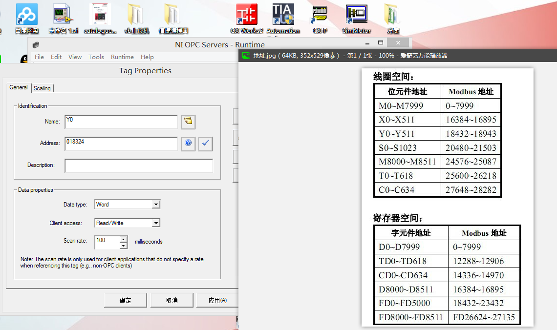

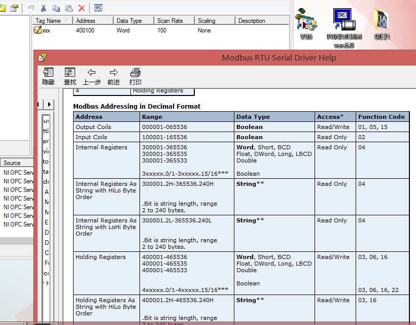

使用labview做上位机 信捷plc做下位机 因为labview 没有信捷的OPC驱动 所以走modbus RTU 通讯 但是这个地址怎么试都连不上 信捷的Y0 是18432 而labview 的地址有点不一样 有经验大神指点下

不要在意数据 类型 应该是布尔 忘了 截图的时候忘了改回来 只要告诉地址怎么对应的就好了

这个做过的人不多啊, 所以没人回复你。
打电话问信捷看能搞到地址协议?
18432和000001对应。

已经搞定了
地址差一位 坑爹啊 我说 怎么试都不行
