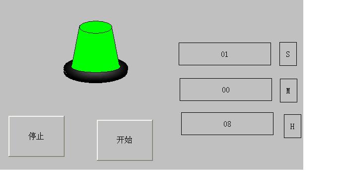

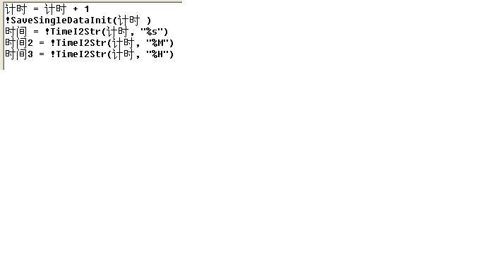

如图中所示,为什么一开始计时,以小时显示那就会变成08了,请高手指点

你想做什么功能的?你这样写脚本肯定有问题。

二楼的你好,请问有什么高招吗(我的想法是下位机一运行屏就开始计时,下位机停止时屏停止计时,然后将统计的运行时间分别以月日时分秒单个显示出来)

给你做了个简单的,有问题发我邮箱

用时间函数就行
