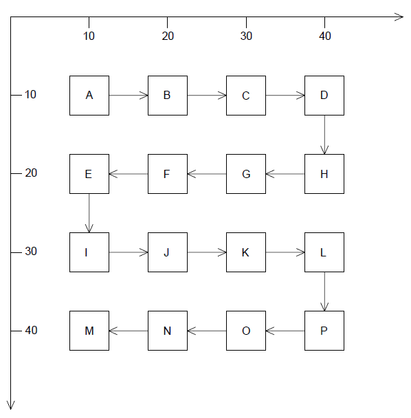

请教个问题,我想按照下图跑点,但是我在第三行想按照第一行来处理,就是行坐标要改变,不知道如何才能转换到第一行,请大神指点一下

这么写 不搞死你   万一 有一百多个位置呢   动作流程写一个位置就好了   其他的全部是数据MOV  重复执行    至于第几行的 先动  后动  是你数据怎么传送的问题

我知道s流程只要写一遍就行了,现在是我的坐标计算方法有点不太好算,我是想算出来第1行和第2行的数值,然后第3行开始重复第1行和第2行的计算方式,就是行数值发生变化,我就是不太明天第3行怎么转换到第1行上去,请问您有什么思路吗?

我没理解错的话,按你的说法不就是从一个起始点走一定的轨迹,完成之后换一个起始点再走一遍。如果第一个点走定位,其他点走间距,那只要改变第一个点的定位数据不就行了么。不管怎么说,一楼说的才是正路!

這個為矩陣方塊X=4 Y=4
A位置為基礎座標X=10 Y=10
每個位置間隔=10
運動時A位置取完X1加1 取B位置時 A位置X+(X1*10)=B的X位置  Y位置不變
依此類推當X1>=4時 Y1+1      A位置Y+(Y1*10)=H的Y位置 X位置不變
在依次遞減回來,就可以求到座標值

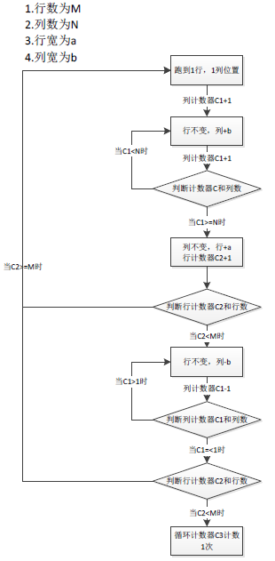

    行和列确定,间距确定,
    X坐标=记录行数*行间距 ,Y坐标=记录列数*列间距
    建议用绝对定位
    第一行X不变,每走一格Y+列间距同时记录格数,已走格数=设定格数 ,然后X+行间距同时记录行数,,每走一格Y-列间距同时记录格数-1
    然后重复

    用X、Y轴做一移动平台,在平台上做S型路线冲孔,根据规律可得到列位置公式:(E-1)/d的商+1= 目标列位置(m)
                                                                                                               行位置公式:(md-E)[1-2×(m/2的余数)]+d=目标行位置 (目标列位置为奇数列时)
                                                                                                                                 :(md-E)[1-2×(m/2的余数)]+1=目标行位置 (目标列位置为偶数列时)
    m表示目标的列位置,例如第23个孔位于整张纸上的第几列;E表示目标孔,即第几个孔;d表示总行数,可根据纸张长宽以及孔的长宽,两者相除的商,即为可冲切的总行数(还需算上孔和孔之间的间隙),这样输入目标孔E,即可知道孔在纸张平台上的X\Y轴位置。
      大神们 看看有什么办法可以把两个目标行位置的计算公式整合成一个公式,我用的PLC是FX3U,所以指数方式实现不了。当然不整合,用ld== 0 或1作为奇偶列来分别作公式处理也可以实现,但有点不死心,想着要是能整合成一个最好。

       X轴当前位置X=X+1     Y当前位置Y=Y+1    每一个位置对应一个数据
    在定位中加判断条件
    当X,Y大于最大设定值的时候   直接把初始值传入X,Y中,不就循环了。。
