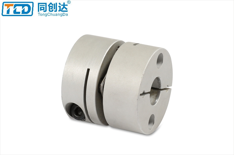

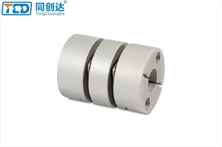

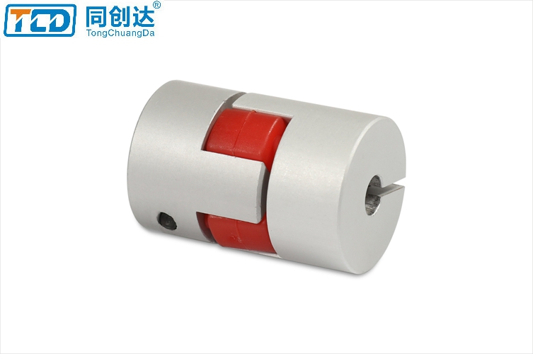

1)根据发动机的类型进行选择
  发动机,又名动力机(把热能、电能等变为机械能的机器,用来带动其他机械工作)。发动机的功率能够在一定程度上决定联轴器的大小尺寸以及规格等,同联轴器的转矩是成正比的。
2)传动系统的载荷能力也是决定联轴器品种的一个重要因素。
  工作载荷要求能够抗冲击,缓冲击,并且转矩变化非常大的工作环境,应该选用挠性联轴器,以便改善传动系统的功能能效。需要注意的是,过于频繁的启动,正反向转,将会使得转矩超载,这就势必会影响联轴器的使用年限。通常,联轴器超负荷运转的情况只是允许在极短的时间、极少的次数。
