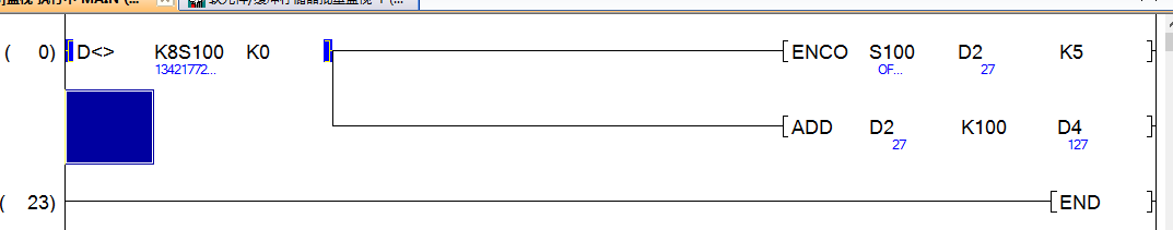

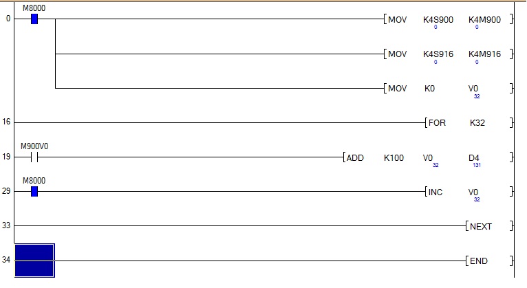

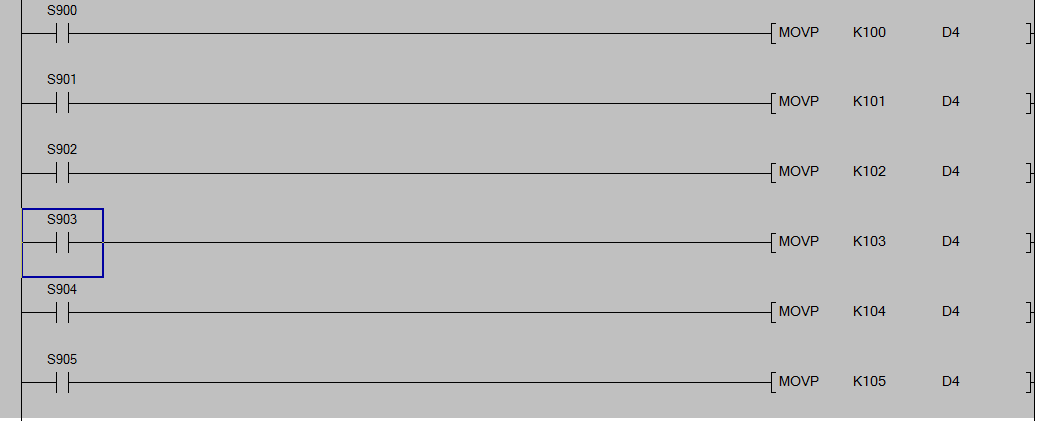

S900~S931,分别对D4赋值100~131。
也就是说S900 ON时,D4=100;
S901 ON时,D4=101;
以此类推,共32个点,怎么写简便一点

。。。不好写

用结构文本写呗
写个循环就好了
下载积分:+2(apei2014)

用变址可以.
下载积分:+2(apei2014)

引用第5楼25188400于2017-05-04 15:29发表的 :
用变址可以.
变址怎么写?没思路了
东隅已逝,桑榆非晚。

fubin739
436 个
790 点
3238 分
在线时间: 454(小时)
2006-11-06
2026-02-07
查看fubin739的
发表于: 2017-05-04 18:21
闲的无聊,写一个给你
下载积分:+5(apei2014) 真诚感谢!

小八哥
电话15394301768 QQ815360919 慈溪余姚
597 个
2155 点
2467 分
在线时间: 723(小时)
2016-02-18
2026-04-02
查看小八哥的
发表于: 2017-05-04 21:20
这样就可以了
下载积分:+3(工控勤哥)
小八哥
597 个
2155 点
2467 分
在线时间: 723(小时)
2016-02-18
2026-04-02
查看小八哥的
发表于: 2017-05-04 21:22
我选3U S没有900 就用100代替了
求思路
