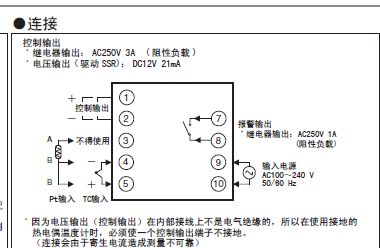

e5csl输出12VDC 21mA如何作为三菱PLC的输入信号,中间需要接继电器吗?

欧姆龙温控器有晶体管输出和继电器输出两种,自己选型,晶体管输出加一个DC12V继电器就可以。

我已经买好时晶体管的了,所以只能加继电器了吧
