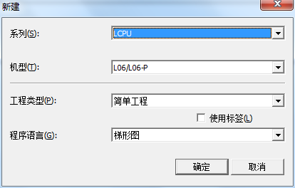

1、打开GX works2 新建一个程序

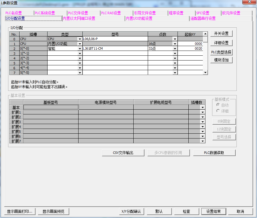

2、导航窗口选择参数 PLC参数 IO分配设置

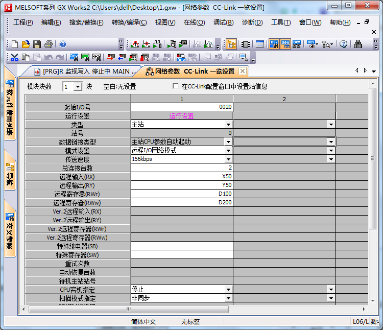

3、导航窗口选择参数 网络参数 CC-Link

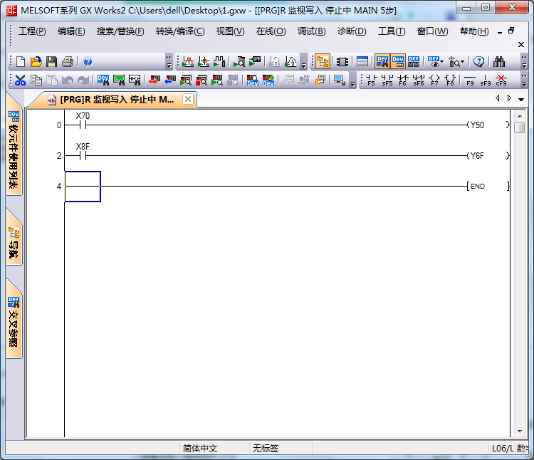

4、编写程序调试
