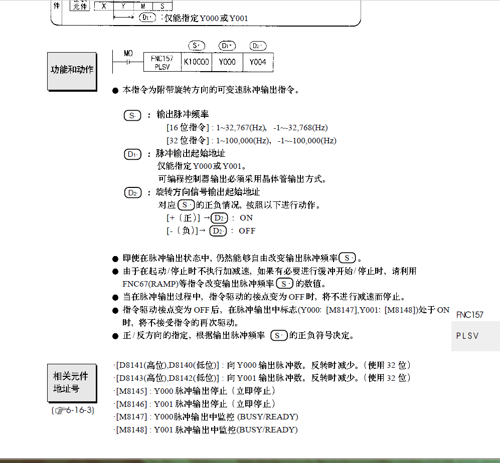

PLSV指令是不是没有脉冲数设定的?如果没有是怎样执行M8029标志位的?谢谢

这个指定是一直转的,你把条件断开它才会停。
所以M8029对它也无用了。
但你可以考虑使用M8340。
好处是可以运行中不停地变化速度。

谢谢各位热心的帮助,这几天反复查看手册和调试,设备已经达到技术要求,谢谢
