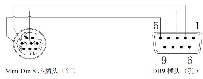

说明书上的图是焊接方向还是端口方向啊?自己做的连接不上电脑啊

注意图上标注的 孔 针 就明白了

mini din 8pin 1 db9f 7
4 3
5 2
8 5

我买的没人送啊,因为不得已才自己焊线的。现在连接上了,可以下载程序了。可是在线修改软元件状态就提示错误,shopmode什么意思
