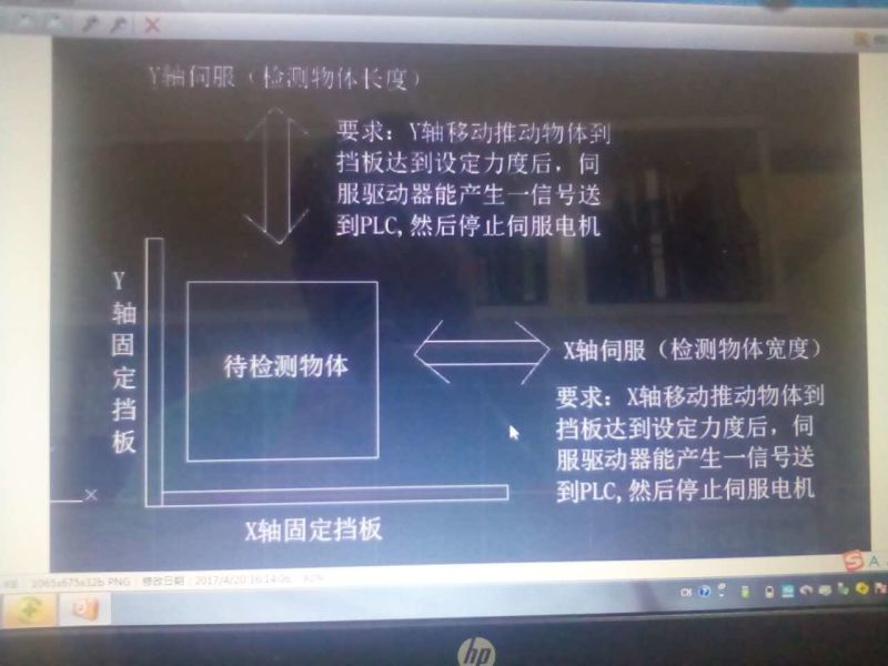

各位可以讨论一下,这个怎么来控制,是不是要用到转矩控制?

停止伺服后力量就没有了,还不如使用气缸来的实惠呢!

扭矩控制可行

模拟量

若是安川的控制器,直接设定转矩限定值OLxx14即可,达到此值时,有监视位on
