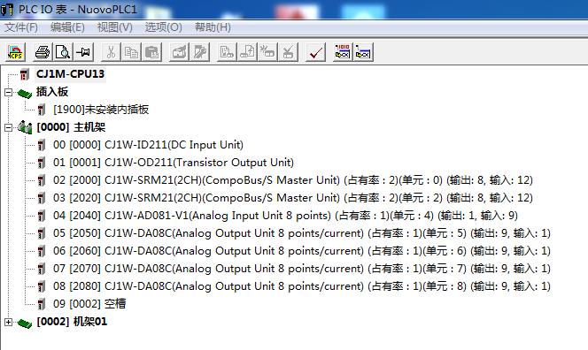

输出是OD231接线没有错误,所有输出都没有。是不是PLC设置不对

PLC有没有在运行状态
输入是ID231,输出是OD231,输出地址是以100.00开始的到100.15,PLC实在运行状态。

查看IO表,确认输出地址,我的输出模块插在第二个插槽,地址是1,所以输出地址是1.00到1.15。

    地址看方括号里面的数字。

    输出是1.00到1.15

    问题解决了,是我的输出地址错了,谢谢大侠的指点。
