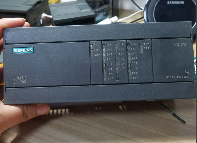

手里一个老款的PLC,上电有报警,用什么编程软件?编程线用西门子200的可以吗?大神指教一下小弟,谢谢

这个就用200的软件,老掉牙的东西不值钱了,我以前有一个216,100块都没人要后来送人了

编程线用什么样的,200的SP9的软件怎么连不上呢?

编程线用西门子200的usb com 转ppi通信线就可以。软件是step7-micro/win-sp6 p9
