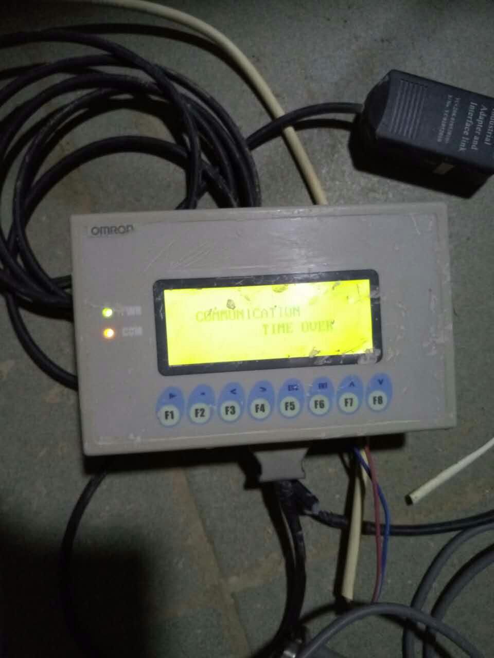

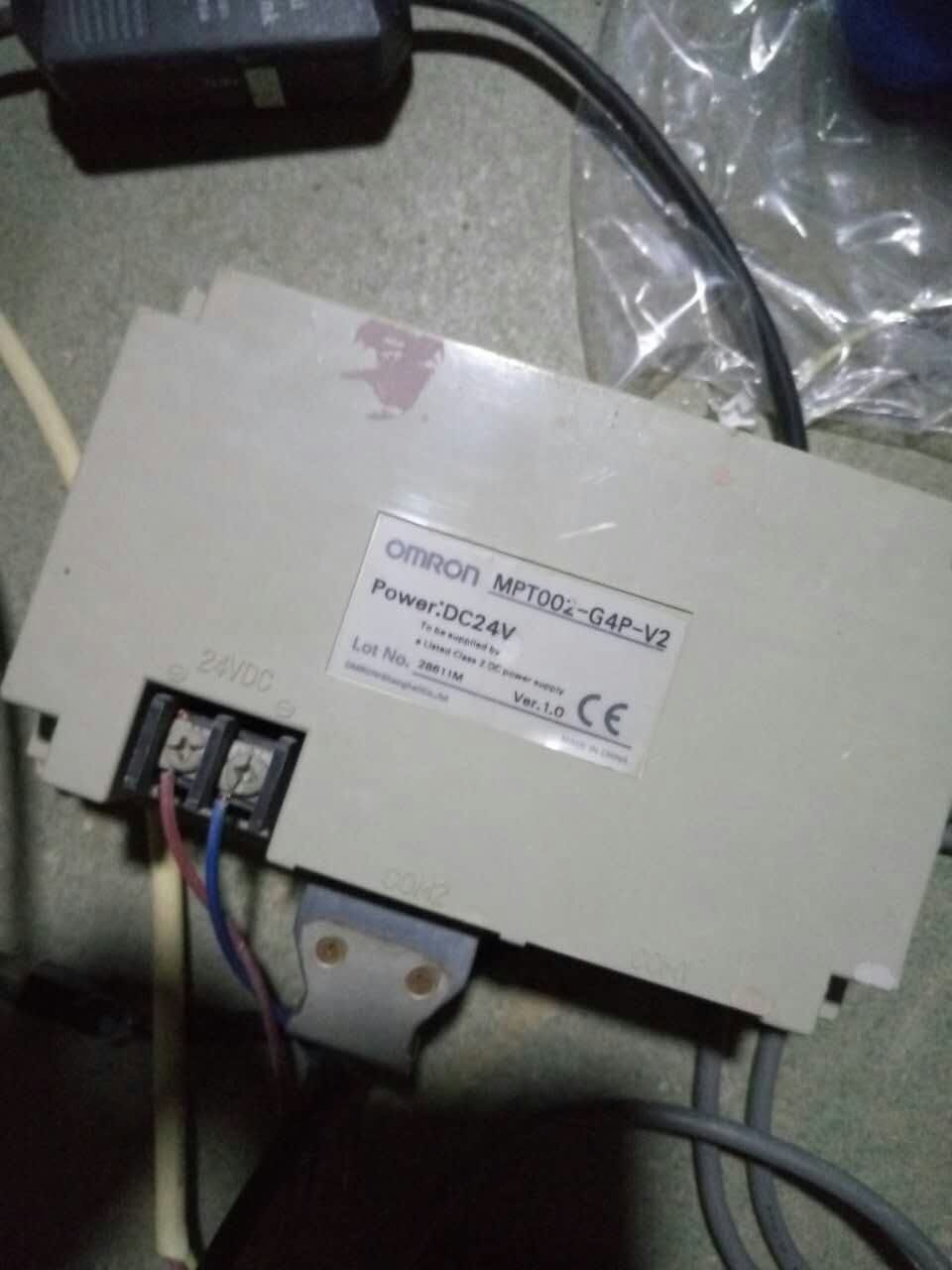

就图上的mpt002文本如何把文本的程序上传到电脑上,怎么设置,用什么编程线?我用一条cmp1a _plc编程线不能上传,软件用mpt6.0的

有些文本屏只能下载,不支持上载

发表于: 2017-05-01 15:05
引用第1楼qianyonggang于2017-04-30 20:30发表的 :
有些文本屏只能下载,不支持上载
我看软件上都支持啊

数据线问题 自己做根数据线 定义问客服

按F8+F1进入系统菜单,根据提示设置后方可上传程式。
