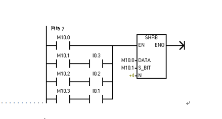

求高手告诉我这段程序的意思,我怎么也想不明白,求助

附件截图程序中如果M10.0为1,M10.1 M10.2 M10.3 M10.4会发生什么变化?

实现的应该是顺序指令的功能

移位指令

移位寄存器位

左边输入条件满足时,将M10.0的状态移入M10.1为首的四位连续地址中,输入应该要用边沿指令
