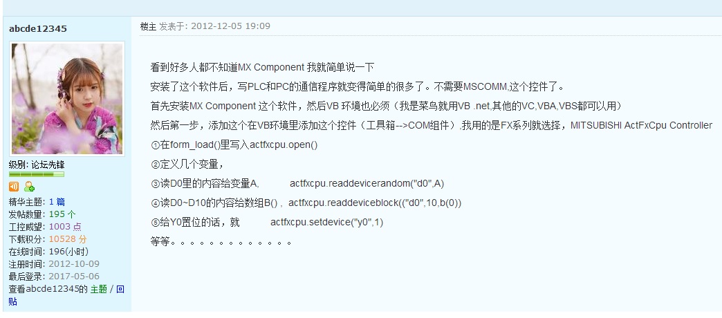

下载这个软件MX Component。
使用方法参考论坛里这位哥的分享,截图如下
下载积分:+5(358273433) 真诚感谢!
