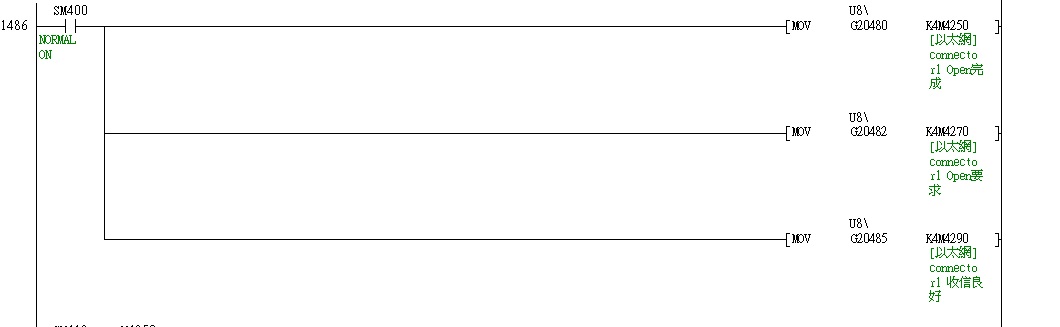

MOV U8\G20480 K4M4250
求助: QJ71E71-100寄存器 G20480做什麽用的,

查询一下手册啊,谁记得了这么多

開Port完成 會ON,共有16站 如果你設置發送與接收 會ON兩個點
