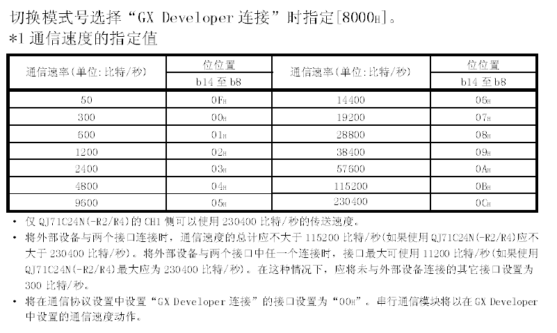

想請問各位高手
從Qj71c24 H251 暫存區中想知道b8-b11通信速度
他的bit編排方法是如何表示50bps~230400bps

好像是16进制的

手冊中有
C24模組 傳送速率問題
