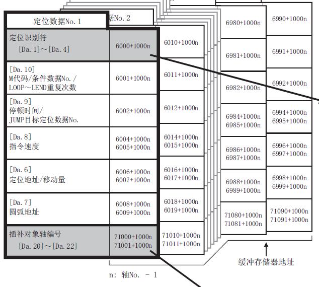

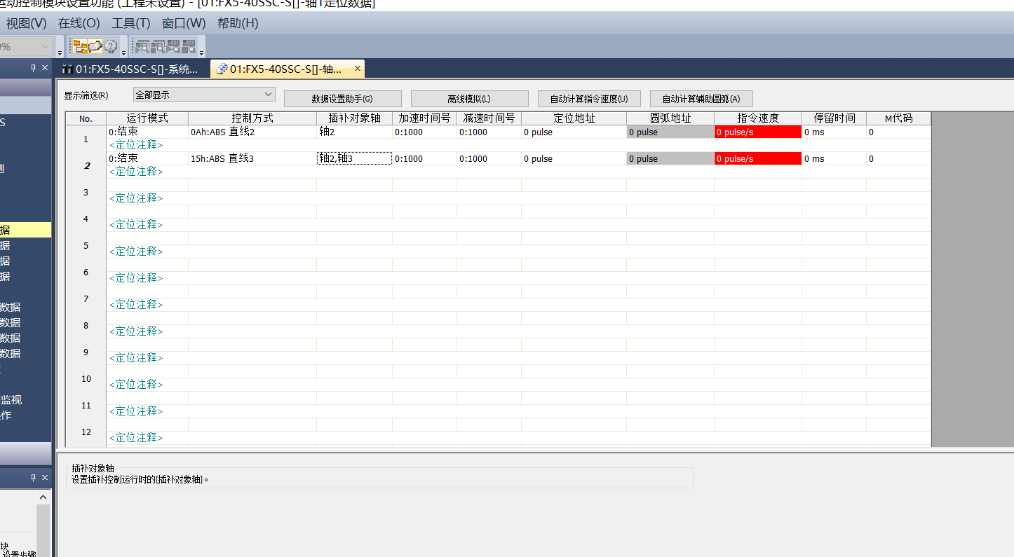

哪位大神用过FX5-40SSC-S这个运动模块的啊。如图里面,这里定位地址的是啥意思,指令速度我另外给的跟这里的冲突吗???求大神讲解下

可以在这里设置,也可以用程序写,如果用程序写的话以程序为主,程序写的数值会体现到这里的

没有吧,这里数值是死的啊,不会变得。请大神赐教下

往6004,6006写入数值,会体现出来的
