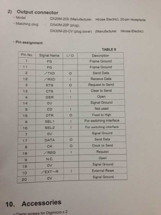

请问各位大师如何把20PIN的非标RS232接口转为标准的RS232接口,谢谢

焊了,现在与RS232通信不上

现在这个设备与PLC通信不上
cadtlf
38 个
175 点
750 分
在线时间: 85(小时)
2013-06-17
2026-04-24
查看cadtlf的
发表于: 2017-04-26 09:19
接线 PLC FX1N232BD 2------------设备2
3-------------设备12
5-------------设备7
