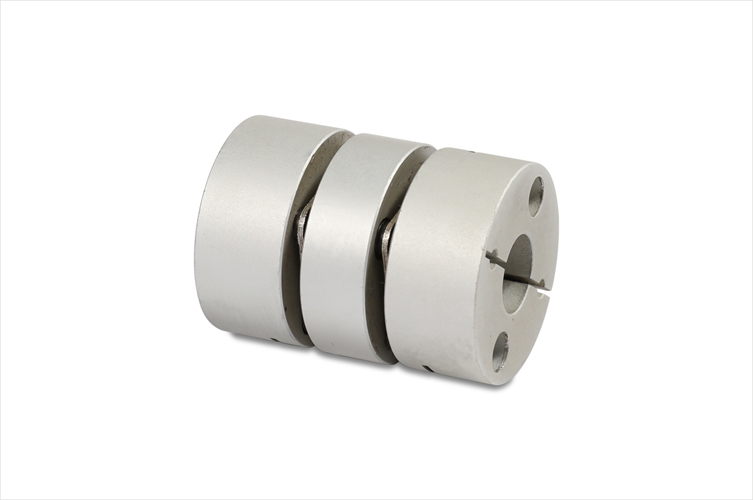

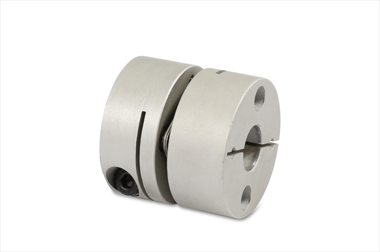

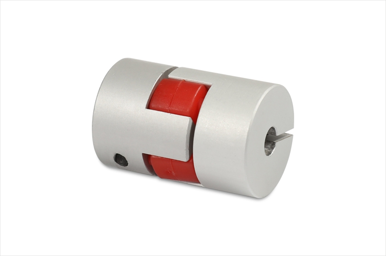

联轴器的装配,在自动化设备安装检修中是比较简单的工序。联轴器装配主要是注意轮毂在联轴器上面的装配。
轮毂在轴上的安装方法
联轴器的安装关键是轮毂在轴上的安装,轮毂和州的配合多数是过盈配合,联接通常分为有键连接和无键连接两种方法。
安装联轴器
联轴器在安装之前应该将零部件清洗干净,清洗之后的零部件,需要将粘在零件上的汽油或者是其他杂质清洗干净,擦干之后,在表面涂上相关的润滑油。
由于联轴器的种类很多,因而具体的装配条件也不一样。前提是要严格按照图纸要求装配。
通常情况下,应用在旋转过程中的联轴器,厂商在出厂之前都做过平衡测试。在装配的时候就必须按照制造厂给出的标记进行组装。
另外,为了使联轴器上面每个连接螺栓承受的重量保持基本一致。厂商在出厂前会对螺栓做承重测试的。所以各个联轴器之间的螺栓是不能随意进行交换的,因为有可能所承受的力度不一样。
在拧紧联轴器螺栓的时候,就应该保证对称,逐渐拧紧,最好使用力矩扳手。
像刚性可移动式联轴器,在装配完毕之后,应该检查其刚性可移动工件是否能够顺畅移动,是否存在卡带的情况。
在各个联轴器装配完成之后,都应该盘车(正常情况下,停机一个小时后,再次启动电机时,就要盘车),检查其运转效果是否依然合格。
最后,希望各位操作人员都知道,正确安装联轴器将能够改善所安装的设备运转效果,并且起到良好的减震功能,以便延长联轴器的使用年限。
