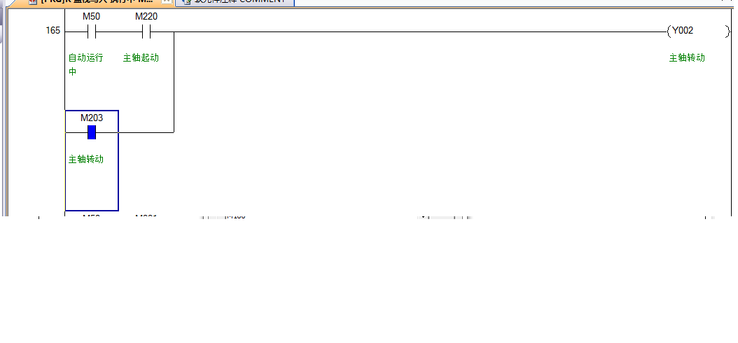

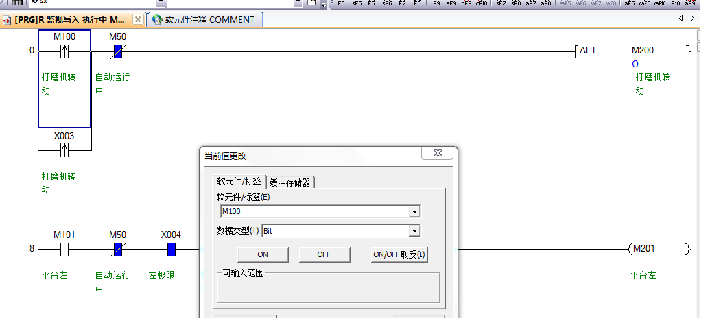

请帮忙看一下。。。。在线时,给M0信号,可是M200就是不通,但是在离线时能通
下面这个M203我强制通了,但是Y3就是不通,查看Y3也没有哪里复它的位。

可能是有双线圈了。

没有用双线圈
我猜想会不会要初始化一下什么的

检查有没有双线圈,或者某个地方正在一直对M200 Y3进行复位

ALT是不是在MC MCE里面。没有双线圈,其他位置没有RST。不要用ALT指令,换成OUT试试。

有没有用比较指令?这样会导致系列序号的继电器被置位的。把M200换成另一个没有用过的继电器试试!
还有就是你程序是输出Y2,但你一直都说是输出Y3,会不会是搞混了?

第一次看到alt m200
下面又有一個m201輸出

清空所有寄存器  ,试试看

暂存器的问题

看你这截图,你说的两个都对不上啊,没有M0触点,
下面那个不是Y3,你是不是搞错了
