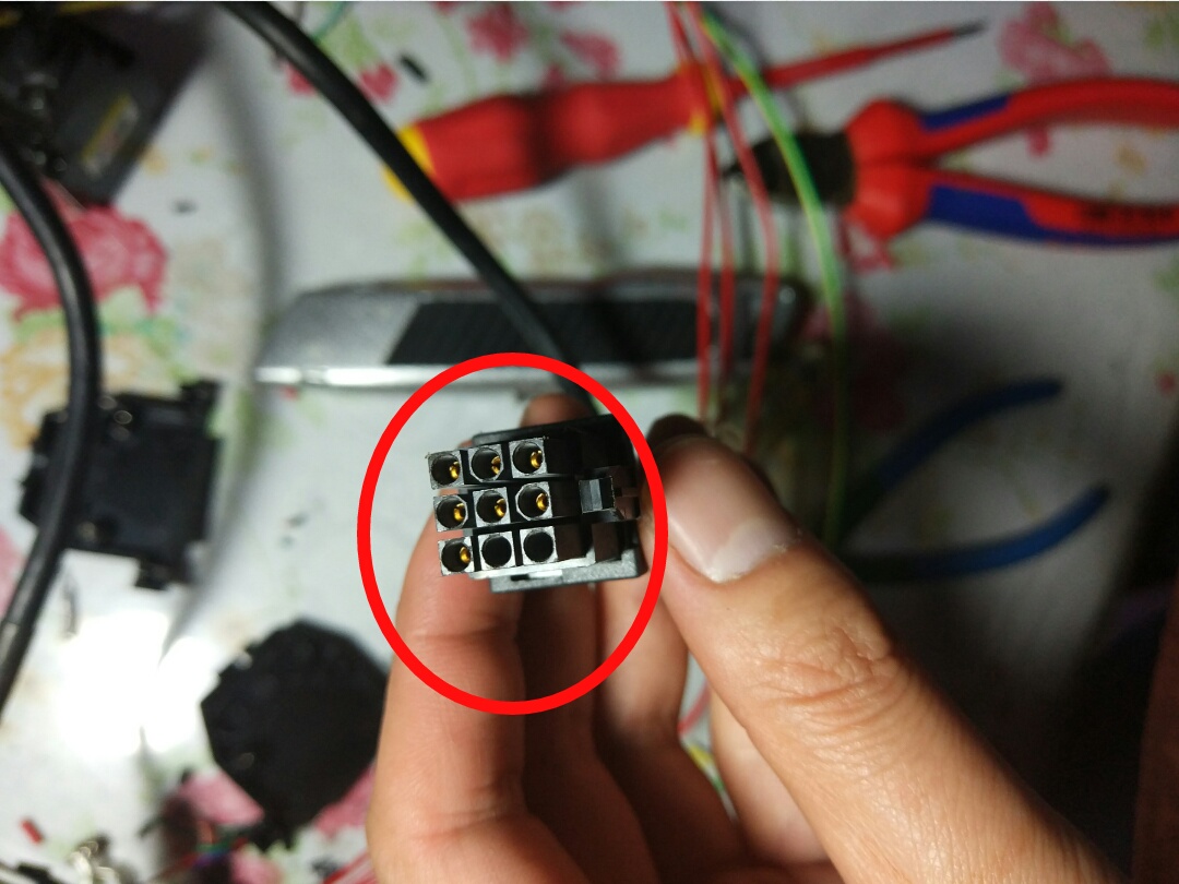

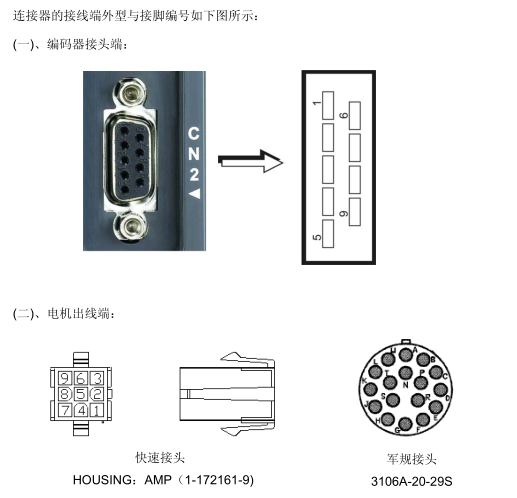

如题,电机编码器出线插口到驱动的转接线没有,需要自己做,不知道怎么接,群里哪位师傅指导下怎么做,万分感激
这个是电机编码器出来的接口,9针插口已经备好

1-4,2-5,67-8,8-7,9屏蔽db9-9t
