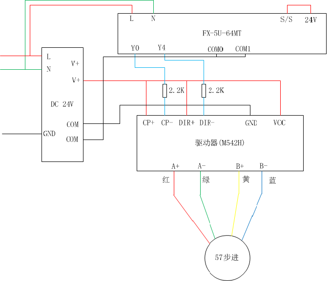

大神们帮个忙,帮我看下PLC控制步进电机的接线图对不对.

CP脉冲信号Y0,DIR方向信号Y4,你那个限流电阻应该接信号CP-,DTR-前面才对.

驱动器Vcc要接DC V+

不行的。。。

接错了几根,
步进驱动VCC接V+
FX5U的COM0,COM1接开关电源的COM。
电阻接电源正也可以,习惯接在脉冲线比较多。
FX5U的S/S一般接FX5U的24+,用的传感器是选用NPN型,公共线就GND。
接GND的话,用的传感器选用PNP。公共线是24+,也可以用。

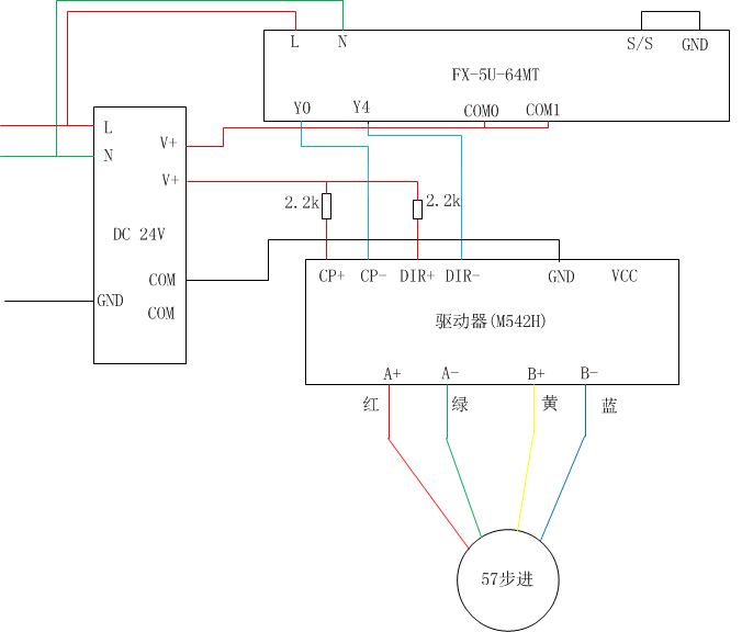

感谢您!下面是我修改后的图,请问还存在问题吗?

    感谢大神的回复!这是我修改后的图,请问还存在问题吗?

    写个小程序,可以通电试一下呢。

    左边的开关电源,L 和N ,连接的点以原点来画,表示是两条线是连接的,非相交。
