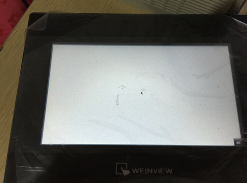

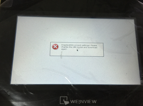

刚买的,上传画面的时候选错了触摸屏型号,现在怎么覆盖都覆盖不掉,一直白屏。在线等大神帮帮忙。。红包感谢。

新建个程序,
保存
编译后
下载进去
或者恢复出厂

画面设定有问题,请更改项目里的触摸屏型号,再次下载。你的项目选的型号一定要和实际相符合,编辑好了,反编译,再下载。
